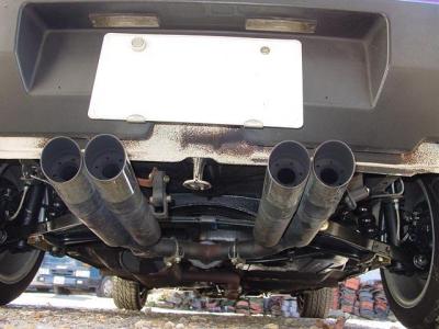

>起こしさん
奇遇ですが、そんな訳で宜しくお願い致します。
しかもどうみても、もともとついてたのは私のと同じモノ。<4本出し
これは昔のクラブ内で作ったモノだから製作本数はごく限られてます。

105Eさん>
確かにボディが錆びないほうが嬉しい・・・
もともと付いていたデビル4本出しが再起不能だったので4本出しが欲しくて欲しくて、ワンオフマフラーのお店を探して作ってもらいました。

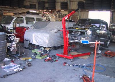

ガレ・シモCEOさん>
ガレシモファクトリーにビアンキ入庫の図ですな。
台車にスペアエンジンが載ってますね。
左下にはスタビやマレリー125Rのオルタ。
