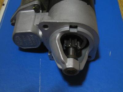

スタータピニオンギア  投稿者:しんめい  投稿日:2006年 9月15日(金)19時31分26秒
  スペアの画像です。歯数は9枚です。ご参考までに
    (*****こーせつ改@管理人) *****
おぉ!! さすが、しんめいさん。
早速の画像UPありがとうございます。
スターターピニオンギア  投稿者:600  投稿日:2006年 9月15日(金)18時19分41秒
  だれか、A112のスターターのピニオンギアの画像アップお願いします。
サイズや歯数もわかればお願いしマース。
600のスターターがギャー音がして回らないもので
そーいえば、旧掲示板でもピニオンギアの枚数の問い合わせしてたような。
ガレージから離れた生活してるもんで手元にスターターが無い・・・。
やはりフライホイールとの噛み合せが悪いのかな?

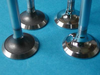

VIVOさん>
小学生の絵日記風カキコとは凝った登場の仕方で。(^.^)
夏休みが終ったら学校にビアンキエンジンを持ってくんですね。(笑)
それにしてもキレイに磨き上げられたバルブ☆
夏の課題  投稿者:VIVO  投稿日:2006年 8月 9日(水)13時42分38秒
  なつのえ日き
 8がつ9ひ(すい)
 今日は工作のしゅくだいを少しやりました。はやく、みんなのようなビアンキのりになりたいです
