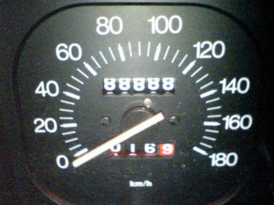

  お久しぶりです。
ビアンキはぜっこーちょーです。(天気のいい日にしか乗ってませんが・・・)
そして、とうとうメーターがっ!
でも、本当の走行距離なんだろうか?
ところで、112の日の集合時間とかはどこかに書いてあるんですか?
    (*****こーせつ改@管理人) *****
おぉ! 記念すべき8ゾロ目ですな!
ビアンキのメーター巻き戻しは簡単・・・
おぉっと! 今は車検証に走行距離も記載されるか(汗)

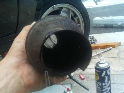

話し変わって車検ですが、ウチの会社の工場長から「触媒ないからダメ~」と言われてしまいましたよ…。
とりあえず、トリミさんの所に一旦預けて触媒「のような物」つけてもらう予定です(笑)
http://plaza.rakuten.co.jp/carlo/
ホント、ちゃっかり使ってるし。(笑)
やはり触媒のような物がついてないとダメなんですね~。
無事に車検通れるよう祈ってますぅ。^/^

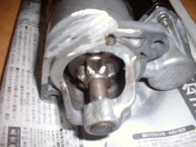

スターター  投稿者:600  投稿日:2006年 9月28日(木)10時18分10秒
  情報ありがとうございます。参考にいたします。それにしてもe-bayは
財布に悪いです。色々欲しくなりました。(エキマニ購入しました)
なんかもうピニオンギアは無くなっちゃってるみたいだけど・・・。
確かに欲しくなるような物がたくさんありますな~。
1ユーロ=約150円で換算するとやはり日本の相場よりも安っ!

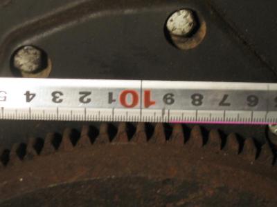

スターター  投稿者:600  投稿日:2006年 9月19日(火)23時04分44秒
  画像見比べたり、見てもらったりしたら、A112用のフライホイール用が装着
してある様です。そこで、どなたかA112のスターター中古品譲ってくれる方
いないでしょうか?部品取りにしたいので、動かないものでも問題ないので
かまいません。(ピニオンギアのみ使用)だれかいたらメールおねがいします
動かない物、部品取り用なら何方かストックしてそうですね。
え? おら? 残念ながら自分用のストックだけなもんで・・・。
悪しからずです。m(__)m

フライホイール  投稿者:しんめい  投稿日:2006年 9月17日(日)18時23分16秒
  スペアの画像です。ご参考までに
しんめいさん、早っ!!
フライホイールの画像UPしてくれる方はいらっしゃらないと思ってたら
凄すぎますわ。
感謝感謝でございますぅ。
追伸 フライホイール  投稿者:600  投稿日:2006年 9月17日(日)15時50分20秒
  先ほどいろいろやってみたのですが、ピニオンギアの山と山の間の長さが9ミリで、フライホイールの山と山の間が6.5ミリなのです。A112のフライホイールの山と山の間は何ミリでしょうか?図った場所は山の先の内側の間です。
スターターピニオンギア  投稿者:600  投稿日:2006年 9月17日(日)13時56分34秒
  しんめい様 画像ありがとうございました。600についているスターターの歯数は8でやっぱり違いました。クラッチがどうもA112用らしくスターターの一部削ってあります。フライホイールは600用みたいですね。ピニオンギアの所少しリューターで削って再チャレンジしたいと思います。富山県の方でも最近ビアンキ発見するようになりました。ちっちゃくてかわいいですね。
ふむふむ、クラッチカバーのどこかがスターターに接触するから
削ってあるんですな。
ギア同士の当り面を調整するのが大変そうですが、頑張って下さい。

Re: ワイパーモーター  投稿者:BOW  投稿日:2006年 9月16日(土)22時37分21秒
  ご無沙汰しております!
おひさぶりです
旧名貧安奇改めBOWです
出だしがヤベッチ@CNAさんと同じでスミマセン!
触媒に食いつきました!【笑】
実は最近発覚したのですが
去年私の黒ビを新規検査に陸自にだしたのですが
実は、触媒は付いているのですが
中身空!!だったんです!
でも検査ラインガス検クリアーです!ナゼ?
他のビの同タイプの触媒を見ましたが
やはり空!
これも通ってます  ふしぎ~
燃料を薄くしたら通ってます
触媒って本当に必要なのか疑問です!
http://blogs.yahoo.co.jp/hyougohimeziaw
お久です、BOWさん。
冒頭ご無沙汰、やべっちさんから感染しちゃいましたかな(笑)
BOWさんは、色々とマフラー自作してるみたいですね。
中身がスッカラカンのダミー触媒ありますねぇ。
モロさんに譲った白ビもダミーだったし。
(ちゃんと中身が入った触媒に交換してるから安心してね>>モロさん)
排ガスさえ規定値内だったらOKなんでしょね。
って、それじゃ触媒いらんやろ! という話に戻っちゃう。(笑)
