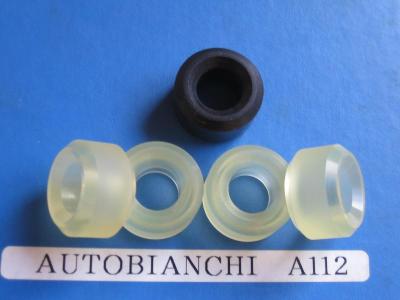

ウレタンのスタビエンド  投稿者:しんめい  投稿日:2006年12月 3日(日)22時53分10秒
  こーせつ改さん掲示板ありがとうございました。早速ビネタを
書き込みます。先月ウレタンのスタビエンドブッシュを製作して頂きました。
1ヶ月装着しましたがアライメントが決まりしっかりしています。
SDMで製作し寸方が残っているので興味の有る方は相談して見て下さい。
http://www10.ocn.ne.jp/~sdm/index.htm
    (*****こーせつ改@管理人) *****
しんめいさん、作ってもらったんですね。
SDMのHPは見たことあります。
おらもウレタンブッシュ製作してもらいたいと以前から思ってたけど
なかなか実行に移せずにいたんだよね~。
ビアンキの寸法データが残ってるってことは注文し易いです。
ラッキー!! (^o^)丿

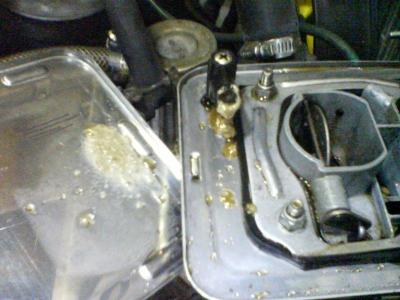

☆今日の乳化☆
走行距離80kmくらい
おらは、冬期でもずっと冬眠させないで路面が乾燥してて降雪確率が少ない日には乗りますよん。
でも、一度雪が積もるとしばらく乗らなくなりますにゃ。
そん時は
1.バッテリー端子外し。
4.サイドは普段から引いてない。 ってとこかな。
ま、今まではガレージ保管出来たけど今年の冬からはアパートに引っ越したから
屋外保管ですわ。(涙)
☆80kmで、画像くらいの乳化は多いな~。(@_@)

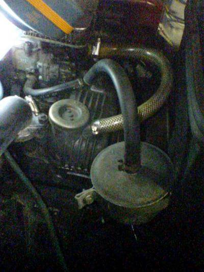

う~ん・・・オイルキャッチタンク付けてみよーかな。
いろいろ調べてみたら自作してる人もいるようなのでチャレンジしてみようかなぁ。
構造がわかんないけど っていうより色々ありすぎてよくわかりません。

Re: ブローバイ乳化  投稿者:Carlo ZoSoBowZ  投稿日:2006年11月11日(土)06時39分4秒
  > この水はどこから来るんでしょうか?
> どれ位までならOK!とかあるんですかねぇ
エンジン内部に水(冷却水)が入り込んでいるかどうか?ですね。
これは冷却水の量(リザーバータンク)やオイルをチェックしてれば判るでしょう。
実際は「エンジン内部で空気が加熱される」→「エアクリ内で温度差による結露、水滴化」のパターンがほとんどです。
特に気温が下がる季節は温度差が激しくなりますんで、顕著になりますよ。
あまり心配する事はないでしょうね。
エアクリの汚れが気になる様でしたら、エンジンとエアクリの間にオイルキャッチタンクを挟んでみては?
http://plaza.rakuten.co.jp/carlo/
レス書いてもらって助かりますわ~。(笑)
補足>
エンジン内部に水が入り込む原因としては、ヘッドガスケット抜けっちゅーのがありまんな。
(エンジンブロックとヘッドの間にあるガスケットね。)
オイルラインと冷却水ラインが結構近いので、この部分のガスケットの密着が悪くなったり亀裂が入ったりすると
混入しちゃうんですね。
リザーバータンクにオイルが混じってるとか、オイルレベルが増えてるって事になります。
ブローバイ乳化  投稿者:起こし(7年もの)  投稿日:2006年11月10日(金)23時54分38秒
  前回ブローバイ乳化について書き込みしましたが、ホースとエアクリを掃除して通勤で往復35km程走って帰宅後エアクリを開けてみるとエアクリ内には乳化したオイルと水滴が付いていました。
因みに通勤路は高低差430m片道17.5km信号交差点8箇所のワインディングロードです。
毎日がドライブ気分でビアンキで走るといい感じ~
話が逸れましたが・・・
この水はどこから来るんでしょうか?
乳化に関しては、上のCarlo ZoSoBowZさんのカキコ参照っと。(手抜き・・・笑)
毎日の通勤の往復が楽しそうですな~。
仕事に行くのが楽しくなっちゃう・・・かな?(^^ゞ

エアクリ周りがオイルでベトベトに汚れていたので掃除しようということで、蓋を外すとブローバイガスで戻ってきたオイルが乳化してました。
乳化っつうことは水が絡むんでしょうか?
とりあえず掃除しておきました。

以前の掲示板でブローバイ乳化の話が出ましたが、
そこの記事は無くなっちゃってた。
オイル成分と水分の化学反応で生成されるものと思ってます。
ホース内の結露した水分とオイル成分が化合しちゃうのかな。
乳化が酷くなるとホースが詰まって、エンジン内部にガスが充満して
アイドリングが不安定になったりもします。

ぶろーばいがす  投稿者:起こし(7年もの)  投稿日:2006年11月 4日(土)23時00分46秒
  エアクリーナーはもともと弁当箱に変わっていました。
ブローバイガスについては大気開放ぢゃなかったです。
出(弟)さんも言ってました。
「スポーツクリーナーにしてあるのに大気開放にしていない!」
ホースが劣化して漏れていたら一緒ですが・・・
明日トゥルッコ名古屋に遊びに行こうと思っていたので、ついでに見てもらいます。
エアクリ周辺はこんな感じです。
スポーツクリーナーなのに、ちゃんとブローバイをキャブに戻してるんですね。
画像を見る限りでは、ホースもしっかりしてそう。
原因判ればいいですね。
