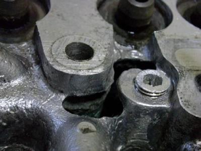

たけうちさん
おそらくこんなことにはなっていないと思いますが、
600購入直後にオーバーヒートしまくって、
オイルも真っ白になってしまったことがありました。
原因は写真の通り。
分かりにくいかもしれませんが、ヘッド上面です。
ヘッドの水路に穴が開いてエンジン内に噴水してました。
原因は分かりませんが、穴が開く前にWAKO’Sの
ラジエターフラッシュを使ったのは事実です。
かなり特殊な例だと思いますが基本設計は600もビアンキも
同じなのでご参考になれば。
参考にならないことをお祈りしてます(゚▽゚)
    (*****こーせつ改@管理人) *****
うわっ! シリンダーヘッド、こんなになっちゃったんですか。ビックリ!
画像から察するに、丁度真ん中辺りですかな。

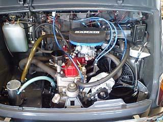

ありがとうございました  投稿者:TAKE  投稿日:2007年 2月12日(月)22時28分38秒
  >管理人殿
ご指摘通りの調整で何とかなりました.今のエンジンルームはこんな感じです.
エアクリ上方にバイク用コイル,左にイグナイター,デスビはピックアップのみです.
オートゲージのタコメーター付けたらナゼか回転数が半分しか出ない???.
    (*****管理人@こーせつ改) *****
おらのつたない説明でも、どうにか解消出来て良かった良かった。(^.^)
エンジンルーム綺麗ですね。
タコメーターに関しては解りましぇん・・・。

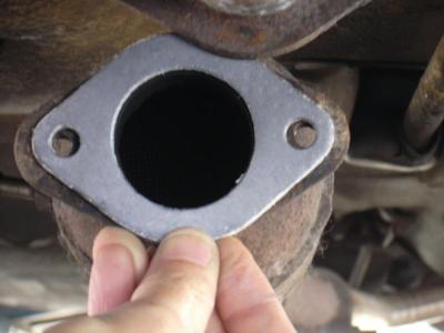

ガスケット  投稿者:たけうち  投稿日:2007年 2月12日(月)21時13分6秒
  TAKEさん、こーせつ改さん、ありがとうございます。自作は自分には無理だと思い、カート用のエキマニガスケットをヤフオクで購入。ネジをとめるところが寸法が合わないのできりました。ただ、カート用なので、作りが少しちゃちいので抜けてしまうかも・・
はじめて画像をつけてみました。失礼
おぉ~、オクでこんなのも出てるんですね。
丁度いいサイズがあればもっと良かったのに。(笑)
ま、色々と試行錯誤がんばりましょ!
画像貼り付けOK!OKですよん

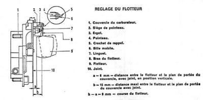

フロートレベル  投稿者:管理人@こーせつ改  投稿日:2007年 2月 8日(木)21時47分34秒
  管理者専用返信に画像貼れないので新スレ。
TAKEさん>
ガスケットに銅板のカキコありがとうございやした。勉強になりやす!
バイクの点火系流用もおもしろいですな。
で、キャブのフロートレベルですが、下にフランス語マニュアルの画像載せたけど
ちょっと解像度が今ひとつ。
a・・・6mm
b・・・15mm
b-a・・・9mm と記述されてます。
おらはキャブのアッパーボディを図のように垂直に立てて、ガソリンのIN側に適当なホースを繋いで
そのホースを口に咥えて息を吹き込み、フロートを浮く側に動かして空気が止まった場所を保持して
aの寸法を測って調整してます。
とりあえずそれで不具合は無いようなので・・・(^^ゞ
※慌てて訂正!!
垂直に立てちゃ、ニードルが正確に動かないではないか~!!
車戴状態と同じように、水平にしてね。

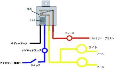

Re: リレーとフォグを教えてチョンマゲ!  投稿者:Carlo ZoSoBowZ  投稿日:2007年 1月12日(金)21時48分10秒
  > 師匠の方法だとポジションをつけるとフォグもつくってぇ~ことでしょうか? ちょっとノォタリンなのでお馬鹿にも解かるようにおせーて!おせーて! m(_ _)m
では、リレーについてはhttp://www.amon.co.jp/guidance_top.htmlあたりに書かれてますので
いろいろ読んでみましょ~。
オート○ックスなどの電装品コーナーにエーモンとかのハンドブックが「ご自由にお持ちください」とありますので、3冊ぐらい持って帰るのもいいでしょう。
いや、1冊で十分です(笑)
大ざっぱなイラストを載せておきますね~。
ちなみに「アクセサリー電源」に繋ぐとポジションライトに関係なくドライビングライトを点灯させる事ができます。
「アクセサリー電源」のかわりに「ポジションライト」に繋ぐとポジションライトOFFの時にはドライビングライトは点きません。
あぁ~、こんなんで解るでしょうか?
データが大きすぎて表示不可
http://plaza.rakuten.co.jp/carlo/
    (*****管理人@こーせつ改) ******
おぉ! エーモンのHPなんてあったのねん。
リレーの回路に付いて色々探したけど、これが判りやすい。
いろいろ電装について書いてあるし役立ちまんな。
回路図までUPして頂き、ありがとさんです。
リレーとフォグを教えてチョンマゲ!  投稿者:黒ビ及川  投稿日:2007年 1月11日(木)23時30分49秒
  師匠、しんめいさんありがとうございます。しんめいさんの4極リレーとはどこぞで購入するのでしょうか?電気はバッテリーからフォグ、そしてアースぐらいの知識しかないのでちょっと詳しく教えてください。
4極リレーって、4本足の普通のリレーですよん。
5極ってのもあるけど、動作は全く同じ。
ビアンキのエンジンルームバッテリー横に付いてるよね。
ヤフオク等で、「4極 汎用リレー」なんて検索すればヒットするし
上のスレッドでカルロさんが書かれてるようにホームセンターのカー用品でも置いてるよん。
ポジション連動ってのは、おらのうろ覚えか勘違いか判らないけど
保安基準じゃ、ポジション・前照灯が点いてる時に補助灯(フォグなど)が
点灯できるように配線しなきゃならなかったかなと思いましてな。
もちろん補助灯だけON-OFFできるようにスイッチ付ける。
