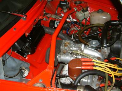

で、買ってきたのはリザーバータンクをタワーバーに付けるのに使えそうな金具2個(1個21円也)他です。
うまくいったら写真載せます。載せなかったら失敗です。

明日はタワーバー取り付けに挑戦します。(と、その前にホースバンドを用意しないと。)

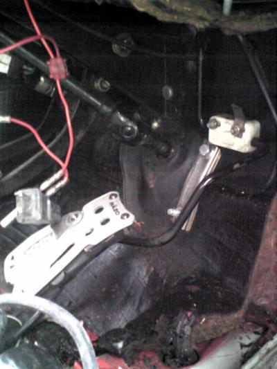

Re: 質問してもいいですか?  投稿者:105E  投稿日:2007年 4月26日(木)19時49分57秒
  起こし(7年もの)さん>
もう解決してる事と思います。
> ソニー製でFIATと書いてあるカセットデッキです。
デッキをはずすより、ヒューズから電源取った方が楽でしょうね。
デッキは当時モノのXR-61という形番だと思われます。
取説は探したら車の中にありました。
> タワーバーを手に入れました。真っ赤なスパルコ製です。
ウチの2号機はタワーバー自体にブレーキタンクをタイラップで
くくって取り付けてあります。

質問してもいいですか?  投稿者:起こし(7年もの)  投稿日:2007年 4月25日(水)19時29分31秒
  相変わらずブローバイからの痰をエアクリーナー絡ませつつ走っています。
この点に関しては1年点検時に調べてみようかということになりました。
今回は2つの質問を聞いていただけないでしょうか。
まず1点目。
ETCを取り付けについて、無難な取り付け方法などあるのでしょうか?
とりあえずオーディオのヘッドユニットから電源を取ろうと思ったのですが、オーディオのはずし方がわかりませんでした。ソニー製でFIATと書いてあるカセットデッキです。
というか力業をする勇気がありませんでした。
ダッシュボードも劣化しつつありますので・・・
2点目
取り付け方法など、何か気をつけるべき点があればご教授願いますでしょうか。

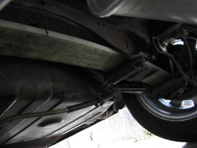

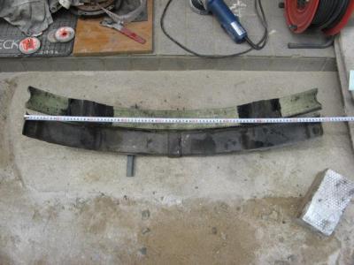

リアサス改造続  投稿者:マサ  投稿日:2007年 4月13日(金)23時23分2秒
  セレナのリアサスはファイバーグラスで出来ている為、加工はグラインダーが有れば1時間位で出来ます。今回の改造の良い所は、形状加工さえ出来ればそのまま、ポン付けが可能です。ノーマルには両端に曲がりが在って位置決め?をしていますが、改造サスには丁度良い所にゴムが張付けられており(写真奥の改造サスの黒い部分2箇所、表裏)、コレが位置決め(ズレ止め)の役割をしてくれるので両端の曲がりの細工は必要にないと思います。改造サスの両端のクボミはリアダンパー部分との接触回避の加工です。あと、ゴムの所の反対側に鉄板がゴムで張付けられているので、カッターでゴムを切って取り除きます。両端にも鉄のリンクが有りますが形状加工時に切り落とされるので問題ありません。器用な人ならば、サスの加工から取付けまで半日位で出来ると思います。写真手前はノーマルのサスです。因みにノーマルサスは6kg、改造サスは2kg位です。
    (*****こーせつ改@管理人) *****
な・なんですと!! グラスファイバーとなっ!!
板バネって金属ばかりと思ってたけど昨今の技術進歩って凄いんですな。
重さも3分の1。おぉぉ~
切断加工時は防塵マスクとゴーグル装着必要ですねん。
あぁ、やってみたい。
毎日オクチェックだな。(笑)
リアサス改造  投稿者:マサ  投稿日:2007年 4月13日(金)19時43分57秒
  ビアンキのリアサスと以前乗っていたセレナKCV23(初期型)のリアサスの形状が良く似ていたので思いきって改造してみました。板バネの形状はほとんどノーマルと同じ曲率(ノーマルは古いので伸びている可能性は有りますが、現状ではセレナの方が曲がりが高さで1cm高い)で幅を75mm、長さを約900mmに切り飛ばして取付けました。試運転では加速時のリアの沈み込が少なくなり、コーナリングではリアがよく踏ん張るので気持ちよく曲がってくれる様になり運転する事が以前より楽しくなりました。セレナの板バネはオークションで5000円位で入手しました。自作する人であればお得な改造ではないかと思います。
ブラ~ボォ~!! こういう流用情報大歓迎です。
マサさん、マフラー最後部もZ33用を加工して取り付けてるんですよね。
切断加工の手間は多少掛かるものの、
セレナのリアリーフをビアンキに取り付けられるなんてビックリ。
ヘタッたリアリーフだと加速時にフロントが持ち上がって
アライメントが保持出来ずに不安定になるからね。
それに純正リーフスプリングの入手はかなり困難らしいし。
有益な情報あ~りがとやんす。

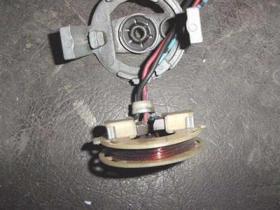

教えてください。  投稿者:MAS  投稿日:2007年 4月11日(水)23時23分25秒
  はじめましてです。以前よりココを参考にさせてもらってます。85‘のビに乗っています。最近スターターモーターの調子が悪いです。始動時3回に1回は、ウンともスンとも言いません。スパナ等でモーターをコンコン叩くと調子よく回ります。ブラシ交換で改善されるでしょうか、それとも交換?よろしくどうぞ。
最近新規の方のカキコが多くなって嬉しいっすねぇ。
いらっさいまし、MASさん。
ウンともスンとも言わないってことは、キーをひねった時にカチッと
マグネットスイッチの音もしないと解釈でいいですね。
ビで多い原因では、キースイッチの接点が焼けて接触不良というのがあるけど
モーターを叩くと回るということは、マグネットスイッチの不良かな。
マグネットスイッチはピニオンギアを飛び出させるのとモーターを回転させる為の
スイッチの役目をしてます。
ブラシ交換だけでは改善されないと思いますよ。
ま、交換が一番安心ですけどね。
モーターに繋がってる赤いケーブルのコネクタが接触不良って事は・・・
無いか・・・。

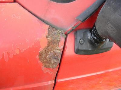

早めに手当てしないと錆の進行は恐ろしいですよ~!!
ドアミラーの付け根もテープ補修なんですな。
はじめまして。  投稿者:夢太郎  投稿日:2007年 4月 9日(月)20時54分42秒

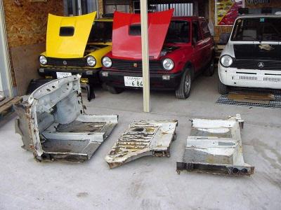

凄く参考になります
この写真をコピーして
今度作業する時に教科書代わりに使わせていただきます
有難うございます
・・・助手席側めくって大変フロアーに直径10センチ程の穴が・・・(TT)
フロアって、カーペット敷いてあるから状態が分からないもんね。
剥がしてして愕然!! って事がしばしば。
適当な鉄板をリベット留めかぁ~!!!

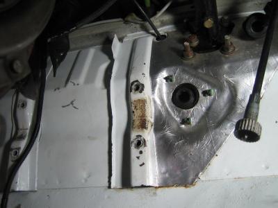

Re: すご~くおひさしぶりです  投稿者:しんめい  投稿日:2007年 3月29日(木)23時22分25秒
  BOWさんはじめまして
さがしたら画像が有りました。ご参考にして下さい。
しんめいさん、参考画像ありがとうございます。
そっか、3箇所ビスだったかぁ。
Re: すご~くおひさしぶりです  投稿者:こーせつ改@管理人  投稿日:2007年 3月29日(木)21時46分57秒
  ホント、久し振りでんな BOWさん。
ステアラックのプレート、確かJrを画像のように解体したときにアンダーコートや
そこの部分までバラしたはずなんだけど・・・。
キレイさっぱり、全く思い出せないほど忘れちまいやした。
う~ん、面目ない。
すご~くおひさしぶりです  投稿者:BOW@一年ぶり(笑)  投稿日:2007年 3月29日(木)17時47分12秒
  すごくご無沙汰しております
久しぶりのカキコで申し訳ありません
写真の黒い(ステアリラック部分)のプレートを外したいのですが
どうやって外すのでしょうか?
内装をアンダーコートやフロアシートをはがすのに、
そこでつまずいています・・・
教祖様及び皆様どうかご教授お願いします

Re: 煙が出ました  投稿者:こーせつ改@管理人  投稿日:2007年 3月21日(水)20時16分22秒
  ありゃ~!! ちょっと前にキュルキュル異音がしてたんですよね。
思ったよりも負荷がかかってたみたい。
因みに画像はヒーターモーターのブラシとコイル部分なんだけど
ここのコイルを抵抗にしてLow回転にしてるみたい。
で、このコイルが熱を帯びて回りの樹脂を溶かして煙が出る。
アバルトだとファンの回転がHi-Lowの2段階なので、Hi側だとどうでしょ。
Hi側で焦げ臭くなかったり煙が出ないでファンが回り続ければ、とりあえずHiのみ使用可能。
(画像のモーターのメーカーはマレリーで、個体によっては違うメーカーの物が付いてるかも)
それでもダメだったらヒーターモーター交換になっちゃいます。
