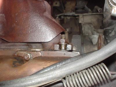

しんめいさま、ありがとうございます。  投稿者:ROD  投稿日:2007年 7月17日(火)22時14分7秒
質問の仕方が悪かったみたいです。真ん中にあるボルトの所からオイルが吹き出ていたのです。このボルトを締める事によってオイルは止まるのでしょうか?また、このボルトだけで他のボルトは締めなくても良いのでしょうか?
本当に素人な者ですいません。宜しくお願いいたします。

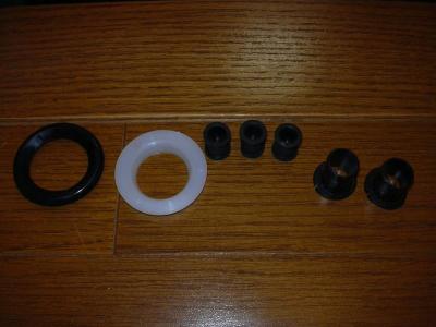

シフトリンケージOHキットの使い方  投稿者:たけうち  投稿日:2007年 6月16日(土)16時28分38秒
  またまた教えてください。ずいぶん前にFLMCで買ったシフトリンケージOHキット(?)なのですが、リンケージブッシュ以外にも色々、プラスティック製やゴム製のわっか入っていました。これらの部品はどこに使うのでしょうか?写真を貼ります。白の一つだけわかりまして、それは、シフトレバー下の立方体の部品の穴に差し込みました。
    (*****こーせつ改@管理人) *****
このキットも、アフターパーツメーカーの違いで内容物に違いがあったりしますね。
サイズが合わなかったり取り付け先不明な物もあったりなので
実際にバラした部分に現物合わせですね~。(かなりアバウトな管理人・・・爆)

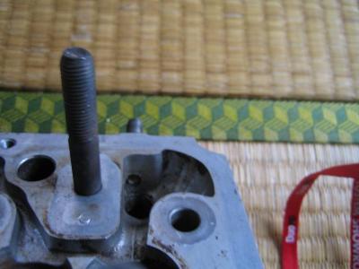

いろいろとね・・・  投稿者:起こし(7年もの)  投稿日:2007年 6月 8日(金)20時41分57秒
   えー・・・タワーバーはつきました。というか、付け直してもらいました。
 自分が行った加工はボルト穴の調整とリザーバータンクの移設だったのですが、タワーバー自体がボルト穴調整だけでは上手く取り付けられず、左のアッパーマウントからのボルトの出方が少なかったのをナットで無理やり締め付けてしまった結果、ねじ山をナットでなめ切ってしまいました。
 結局、トゥルッコでアッパーマウントを取り替えとタワーバー加工取り付けとなってしまいアッパーマウントの代金が勉強代となりました。(在庫がって助かった)
 あと、リザーバータンクを移設したのですが、タンク自体の劣化がかなり進んでおり爪で樹脂がボロボロと崩れる状態だったので、今月末にお願いしている1年点検でカチカチになったホースと一緒に替えてもらう事にしました。
 しかし、まだ問題があるのです。
 水温計の表示がどうもおかしいようです。
 水温計は動くのですが、振り切ります。水温130℃オーバーです。
 ファンは130℃オーバーになると作動して110℃で止まります。
 涼しい夜間に走っても110℃以下にはなりませんし、クーラントも吹きこぼれないのでおそらく水温計の表示がおかしいのだろうとは思うのですが、直るのかどーか心配です。
 悪いことばかりではありませんよ。ブローバイ疸が止まりました。でも原因不明です。
 オイルが減ったからなのか、気温が上がったからなのか、まぁ止まったので良しとします。
 1年点検で致命傷が出ないことを祈ります。
失敗という経験は今後の為になりますよ~!
ネジ切れるときの感触は嫌なもんですわ。
おらもマウントネジ切った事がありまふ。
そこのネジだけ交換したけどねぇ ↓ 4/13 参照
http://www.h2.dion.ne.jp/~a112/a112diary/2002/04.htm
水温過度表示は水温計センサー不良かな。
ま、直らない事は無いと思うので心配する程ではありましぇん。
イタ車の計器類は信頼性が・・・(笑)
ブローバイ、暖かくなったから結露しなくなったからかな?

スタビブッシュ交換後の調整  投稿者:たけうち  投稿日:2007年 6月 2日(土)20時43分59秒
  スタビライザーのブッシュを交換して、かなりトーアウトになってしまいました。タイロッドを回して適当にトーイン調整したのですが、ちょっと質問です。スタビライザーの左右にワッシャー(カラー)が3枚入っていたいのですが、これでキャスター角の調整をしているようです。スタビブッシュを交換すると、かなりキャスター角、トーインが変わりますが、皆さんどうやってキャスター角等調整しています?
足回りのアライメント調整は大変だよね~。
キャスター角度を正確に測るのはそれなりの測定器具がないとねぇ。
調整はやはりスタビのカラーの増減で調整かと。
トーとの兼ね合いも出てくるし。
キャンバー調整は出来ない構造だけど、市販のマジックキャンバーボルトを
使えば多少は調整できますね。
