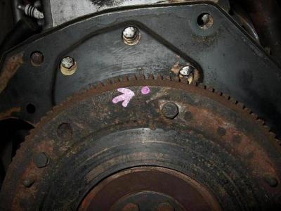

Re: 緊急事態っす!  投稿者:しんめい  投稿日:2007年 8月21日(火)23時13分57秒
黒び及川さんへのお返事です。
1番が上死点の時4番のバルブは排気中なのでオイルキャップからロッカーアーム見てください。合いマークは画像を参考にして下さい。
Re: 緊急事態っす!  投稿者:黒び及川  投稿日:2007年 8月21日(火)20時48分40秒
しんめいさんへのお返事です。
しんめいさん、有難うございます。 フライホイールの合いマークとはクラッチカバーの丸い凹みの事でしょうか? 1番、4番に合うと言う事はタイミングを見る四角い穴に丸い凹みが見えるところが1番か4番に自然に合うと理解してよろしんでしょうか? それとクラッチカバーには丸い凹みがたくさん有って凹みが見えればどこでも良いのでしょうか? くだらない質問ですいませんが宜しくお願いします。
> 黒び及川さんへのお返事です。
> 及川さんトラブてますね。3速に入れてフライホイルの合いマークを見ながら車を前後に押して見てくださいそうすれば1番か4番に合います。かかるのであれば燃圧かジエットの詰まりを見てください、参考までにがんばってください。
Re: 緊急事態っす!  投稿者:しんめい  投稿日:2007年 8月19日(日)20時52分27秒
黒び及川さんへのお返事です。

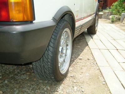

Re: タイヤについて  投稿者:105E  投稿日:2007年 8月 5日(日)21時38分13秒
  >えてさん
175以上の太いタイヤを履いてる方は非常に少ないですね。
しかし、さすがに詳しいですね<P7 CORSAさん
> 外径3センチ程ちっちゃくなるのは、見た目、
> かなりショックを受けそうな感じです。
ずっと175/50を履き続けてきたから外径が小さいのは
あまり気にしてなかったなぁ・・・。
あ、参考までに画像を一つ。

アドバイス下さい  投稿者:えて  投稿日:2007年 7月29日(日)07時50分32秒
  はじめまして。ビアンキに乗ってます。タイヤが限界で交換したいのですが… 6.5J×13H2オフセット15.5のホイールに、ピレリP600の185/55R13H77Hを履いています。が、P600ってもう無いんですね。タイヤ屋さんに行く前に自分なりに調べてみたのですが、このサイズのタイヤって他メーカーでも無いような。タイヤのサイズを変えるしかない?のですが、アドバイス頂ければ。よろしくお願い致します。
