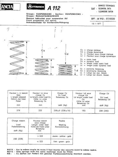

レート  投稿者:通りすがり  投稿日:2007年 9月30日(日)20時08分42秒
  スプリングレートは下の画像でいいかな?
サイズに関しては記述無し
    (***こーせつ改@管理人) ***
えーと、通りすがりはおらなんだけど(笑)
純正スプリングサイズを測ってみたら
内径  99φ
外径 120φ
コイル太さ 11mm
巻き数   8巻き
長さ    385mm
でした。たぶん誤差はあるだろうけど参考までに。
流用情報は持ってまへんにゃ。
フロントスプリングレート  投稿者:BUNTA  投稿日:2007年 9月30日(日)13時40分7秒
  ショック&スプリングを交換しょうかと思いショック(モンロー)はゲットしたのですがフロントの新品スプリングの在庫はどこにもなさそうです。
何か代用品を使えるものなんでしょうか?純正スプリングのレート、長さ、内計などわかるかた教えて下さい!

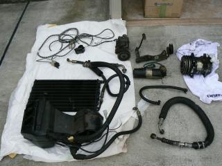

Re: クーラーをお譲りします  投稿者:よしざき  投稿日:2007年 9月 5日(水)17時50分35秒
ポチさんへのお返事です。
> よしざきさま、こんばんは。はじめまして。
> ご連絡ありがとうございます。喜んでお譲りします!部品が足りないとのことですが、
必要なところだけでも、そちらさえよかったら丸ごと全部でもどうぞ!
> 同じく西多摩地区とのことですので、直接お届けしましょうか?
お返事ありがとうございます。
知り合いに久しぶりに連絡とったら、いつの間にか直してたようです(苦笑)
すいません。
もし他から引き合いが無いようでしたら、部品のストックをして
おきたいので譲っていただけませんか?
受け渡しなのですが、今度の日曜日に(9日)に宮ヶ瀬でビアンキ仲間で
集まる予定なんで、もし時間が有りましたら来ませんか?
というわけで、宣伝~
日時: 9/9(日) AM10:00ぐらいから
集合場所: 宮ヶ瀬湖 鳥居原ふれあいの館(いえ)駐車場(たぶん無料)
http://www.miyagase.or.jp/area/torii/index.html
http://www.miyagase.or.jp/area/lakearea/facilities/useinfo/index.html#section-2
http://www.mapion.co.jp/c/here?S=all&F=mapi6011486070903135016
ただ集まって、だべるだけ。内容は特になし。
ボンネット開けたり、人の車に乗ったりして、お昼食べて、
温泉行って解散って感じです。
今のところは、3台~5台って感じです。
ご近所の方は是非~

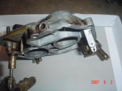

Re: やってしまいました。  投稿者:黒び及川  投稿日:2007年 9月 4日(火)22時34分33秒
  しんめいさんへのお返事です。
ありがとうございます、やっとみんな故郷に帰ることができました。
それとキャブのアッパーカバーの欠けはJBウェルドで補修して十分もつものでしょうか?
欠けの向こうにフロートが見えるので不安です。

Re: クーラーをお譲りします  投稿者:ポチ  投稿日:2007年 9月 4日(火)21時39分7秒
  よしざきさんへのお返事です。
> ポチさんはじめまして!
> 同じく、西多摩で84黒アバ乗ってる、よしざきです。
> 知り合いでクーラーの部品が足りなく動かない人がいるので、
> もし良かったら譲って頂けないでしょうか?
> よろしくです。
ご連絡ありがとうございます。喜んでお譲りします!部品が足りないとのことですが、必要なところだけでも、そちらさえよかったら丸ごと全部でもどうぞ!

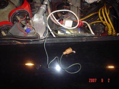

Re: やってしまいました。  投稿者:黒び及川  投稿日:2007年 9月 3日(月)22時53分37秒
  しんめいさんへのお返事です。
しんめいさんありがとうございます。ところでちっこいピンの向きは出ている方が大きい穴の様にみえますがで良いんですよね!・・確認のため!!
そして配線も無事故郷に帰ることができました、ありがたやぁありがたやぁ~!
> 黒び及川さんへのお返事です
> 画像のフル活用してますねBBSに感謝します。
> ちっこいのは、画像を見てください。配線はオイルパンの油温です。
Re: やってしまいました。  投稿者:しんめい  投稿日:2007年 9月 3日(月)22時41分17秒
  黒び及川さんへのお返事です
Re: (無題)  投稿者:黒び及川  投稿日:2007年 9月 3日(月)21時48分52秒
行く先不明のコネクターです。親元に帰してあげてください。
(無題)  投稿者:黒び及川  投稿日:2007年 9月 3日(月)21時45分50秒
  キャブのどッからか抜けてしまったピン・・どこのでしょうか?キャブの右にあるのがそのピンです。
やってしまいました。  投稿者:黒び及川  投稿日:2007年 9月 3日(月)21時43分30秒
  やっちゃいました・・・キャブOHしたんですが、アッパーカバーと本体がどうしても隙間が開いてしまうので少しずつ曲げていったらアッパーカバーの角がパキンと・・・どなたかキャブのアッパーカバーだけでも良いのですが譲っていただける方はいないでしょうか?それとキャブに刺さっている真鍮の小さな円柱の真ん中に細い穴の開いたピンがぬけてしまいました。どこぞのピンかおしえてください、それと差し込む向きもおねがいします、因みにジェットの上と下の細いピンは入っています。それと防水キャップの付いたコネクターが出てきました、水温の所はキチンと入っていますがどこのものかわかる方いらしゃいましたら教えてください。画像は順にアップします。

Re: クーラーをお譲りします  投稿者:よしざき  投稿日:2007年 9月 3日(月)14時20分2秒
ポチさんへのお返事です。
> みなさま、初めまして。東京の西多摩地区で85年式のアバルトに乗っている、ポチと申します。いつも、楽しく参考にさせて頂いております。
> 突然ですが、どなたかクーラーを欲しい方はいらっしゃらないでしょうか?
ポチさんはじめまして!
よろしくです。

クーラーをお譲りします  投稿者:ポチ  投稿日:2007年 8月29日(水)19時03分39秒
突然ですが、どなたかクーラーを欲しい方はいらっしゃらないでしょうか?特に異常があったわけではなく、ちゃんと冷えていたのですが、足元の窮屈さと、夏の日中に乗る機会が減ったこと等々の理由により、長年の希望でもあったクーラー取り外しを実行致しました。ただ、クーラーそのものはまだ使えると思いますので、もしお探しの方がいれば、お譲りしたいと思います。もちろんお代は結構です。有効に使って頂ければ、こんなに嬉しいことはありません。ただ、工場ではずしてもらったので、私には取り付け方法、配線などは全く分かりません。それでも興味のある方がいれば、ぜひご一報頂きたいと思います。
