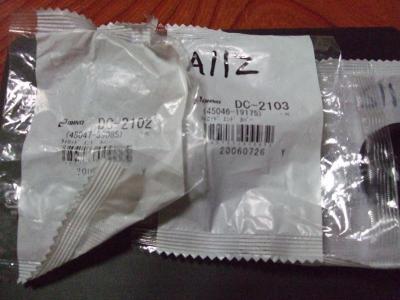

Re: ロアアームのジョイントブーツについて  投稿者:茶ビ  投稿日:2007年12月22日(土)08時41分19秒
  しんめいさんへのお返事です。
早速の情報ありがとうございます!
写真の品番を検索すると、某部品商社が出てきますね。
日産車用の部品のようです。
個人向けに売ってくれるのか問い合わせてみます!!
    (***こーせつ改@管理人) ***
ゲットできたかなぁ?
Re: ロアアームのジョイントブーツについて  投稿者:しんめい  投稿日:2007年12月20日(木)21時53分15秒
  茶ビさんへのお返事です。
以前ロワーアームのブーツ変えた時の部品の袋です。現物合わせで部品屋さんで買いました。メーカーはわかりませんが社外品です。画像は参考までにして下さい。
    (***こーせつ改@管理人) ***
いつもサポートありがとうございます。
このように具体的にメーカー・品番が分かれば助かりますねぇ。
感謝感謝です。
ロアアームのジョイントブーツについて  投稿者:茶ビ  投稿日:2007年12月19日(水)11時06分8秒
  こーせつ様
こんにちは
ご無沙汰しております。
2007年04月11日のDiaryにあるロアアームのボールジョイントゴムブーツについて教えてください。
ベンツ、BMW用とのことですが車種、年式など分かりましたら教えていただけないでしょうか?
私のビもロアアーム交換して1年半くらいなのですがすっかりひび割れだらけでグリスが染み出てしまうのも近いと思います。
他にも日本車用などで合うものをご存知の方いらっしゃいましたら教えてください。
よろしくお願いします。
    (***こーせつ改@管理人) ***
あれは、サイズだけ見て試しにオークションで買ったもので
具体的にはBMWやベンツの車種については記載されてなかった。
今は同じものは出品されてないようでした。
因みに土台口サイズは33mmとのことでした。

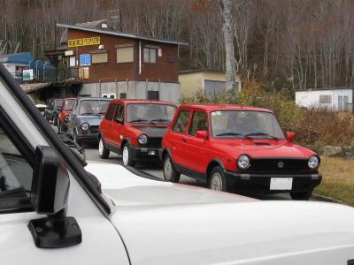

Re: A112の日  投稿者: VIVO  投稿日:2007年11月 5日(月)19時42分18秒
VIVOです。
標高1500mm(?)ビアンキで渋滞の図
    (***こーせつ改@管理人) ***
VIVOさん、お久しぶりでっす。
ビアンキ渋滞なんてめったに見れるもんではないですねぇ。
それもスキー場のリフト乗り場のすぐそばで。
一番手前にデッカク写ってる白ビは、もしかしてもしかすると
おらが手掛けた個体のような?! なんとなくそんな気がするぞぉ。
