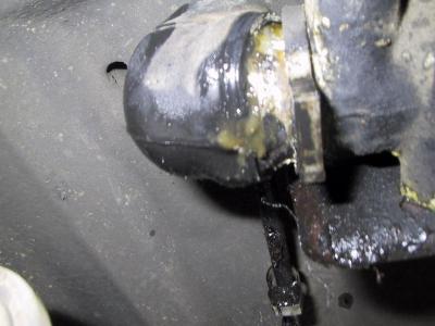

Re: ブレーキフルド漏れ 投稿者:Carlo ZoSoBowZ  投稿日:2008年 7月 2日(水)21時36分54秒
レギュレーターってのはコレのコトですかね?
http://plaza.rakuten.co.jp/carlo/diary/200510220000/
正式名称は「プロポーショニング・バルブ」とか言います。
一見トーションバーに見える物は、リアサスのロアアームに繋がってるリンクです。
何の為に付いてるのか?
殆どの車はフロントに「エンジンと言う重い物」が乗っているので、リアタイヤに掛かる荷重は前輪に比べて少ないですよね〜。
ですので、この状態でリアブレーキをガツンと効かせると、荷重の少ないリアタイヤはロックしやすくなります。
そこで、リアブレーキへの液圧をこのバルブで弱めてやってバランスを取ってるんですよ。
一方で、トランクに荷物を満載したような状態ではリアタイヤにも十分な荷重が掛かるので
今度はリアブレーキへの液圧を強めてやっていいワケです。
つまり、このバルブは「リアサスのストローク量」に応じてリアブレーキへの液圧をコントロールしてリアタイヤのロックを防いでるんです。
「リアサス沈む」→リアタイヤに十分な荷重がかかってる→リアブレーキ強める
「リアサス伸る」→リアタイヤに荷重がかかっていない→リアブレーキ弱める
とまぁ、こんな感じです。
新品はTRUCCOあたりで手に入るかなぁ?
ブレーキフルド漏れ 投稿者:nicha  投稿日:2008年 7月 2日(水)20時46分28秒
またまたお願いいたします
リヤのブレーキフルドが、漏れていました
場所は、レギュレターの部分でした
で、
ブレーキレギュレターに着いてる
トーションバーって、何をするのですか?
なぜ片方だけなのですか?
なぜレギュレターに絡んでるのですか?
部品ごと交換した方が良いのでしょうか?
此処のどこからかは、特定できてないのですが
此処は、壊れやすい場所なのですか?
トーションバーが動くとブレーキに何か作用が加わるのでしょうか?
もし、よろしければ
どなた様か ご意見ください

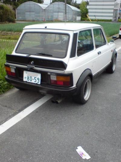

初めまして 投稿者:次蔵  投稿日:2008年 6月25日(水)18時29分20秒
最近 20年前に欲しかった ビアンキを購入しました。
質問です
ガソリンを 満タンに入れ 約170kmほど走ると 大体メーター半分くらいでしょうか?
走っているとノッキングします。で少し止めて走り出すと走ります。
燃料ポンプは電磁ポンプに換えてあります。
昼間はあまりならないですが夜はよくなります。
バッテリーが弱いのでしょうか?オルタネーターでしょうか?
電気をつけると電圧計は左に振られますが 信号にて停止し電気を消すと
中央くらいに戻ります。
管理人様のオルタ容量アップみて いいなぁって
で オルタ見たら ボッシュって・・・
ボッシュでも 交換可能でしょうか?
宜しくお願いします。
(***こーせつ改@管理人) ***
はじめましていらっさい!
ステージ5のバーフェン・ダックテール付きですな。
燃料メーターはそのくらいですね。
電圧計の針の振れも多少個体差はありますが電力消費すると左側へ振れます。
容量アップはマレリのみです。
ノッキングの原因は通常
1.ガソリンオクタン価が低い(レギュラーガソリンを入れた)
2.点火タイミングが早い
3.プラグ熱価が合っていない・プラグ不良
4.オーバーヒート気味で燃焼室が異常に熱い。
などが考えられるけど、夜間によく症状が出るとなるとなぁ・・・?
他の方々の意見もどしどし受け付けておりますよ〜!!(笑)
