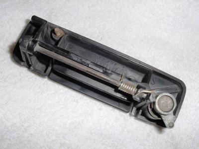

Re: アウトサイドハンドル  投稿者:Moto  投稿日:2008年 2月 6日(水)05時21分3秒
VIVOさん、管理人さん どうもありがとうございました。
なかなか難しそうですね。
今回はプロにお任せした方が無難そうですね。
割れたAssyを分解して勉強し、次回に備えます。
どうもありがとうございました。

Re: アウトサイドハンドル  投稿者:VIVO  投稿日:2008年 2月 5日(火)21時29分47秒
Motoさんへのお返事です。
> 管理人さん ご無沙汰してます。
> 皆さん お教え下さい。
> 実は昨日朝 雨上がりでとても寒く、ビが凍っていたのですが、
> 時間がなく、無理やり凍りついたドアを開けようとしたら、
> ドアのアウトサイドハンドルの上下する部分が折れてしまいました
> ・・・(涙)。
> ショップに確認した所「左右Assy交換」と言われました。
> アウトサイドハンドルのAssyって分解して割れた部分のみの交換って
> できないのでしょうか??('85年式 ABARTHです。)
> 初心者で申し訳ありませんが、よろしくお願いします。
VIVOです。
この部分、こうせつさまもご回答していますが、慎重に作業しないと失敗します。私は、四戦二勝二敗です。キーシリンダーに付いているリング状の部分のピロボールが折れました・・・
    (***こーせつ改@管理人) ***
VIVOさんお久~
くっくっくっ、実はよく見ると画像のピロボールも
折れてたりする・・・汗
Re: アウトサイドハンドル  投稿者:こーせつ改@管理人  投稿日:2008年 2月 5日(火)21時14分44秒
Motoさんへのお返事です。
ごぶさた~! Motoさん。
あらら、ドアハンドル破損ですか。
問い合わせの、割れた部分だけの交換は物理的には可能です。
キーシリンダー部分を抜いて、上下するハンドルの軸部分のシャフト棒の
Cリングロックを外せばシャフトは横に抜くことが出来る。
ま、意外と手間が掛かるし後々のリスクを考えれば
プロだったらAssy交換しちゃうんですね。
そこの部分だけの部品は供給されて無いんじゃないかと思うし。
左右交換はキーが左右で違うと使いにくいという理由か、
それともセットでしか供給されてないのかな。
画像はドアハンドル裏側。
アウトサイドハンドル  投稿者:Moto  投稿日:2008年 2月 5日(火)05時59分51秒
  管理人さん ご無沙汰してます。
皆さん お教え下さい。
・・・(涙)。
